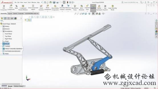

     这种元素去除的迭代过程受限于研究限制,例如最大允许挠度和任何制造控制。让我们通过一个简单的例子来深入研究这个新的研究。该模型如下图所示,是一个简单的气体辅助铰链提升机构,其任务是在保持其刚度的同时,优化蓝色部分部件的设计,以减少其质量。
solidworks_2018_1
solidworks_2018_1
气体辅助铰链升降机构

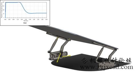

    设计优化过程的第一步是确定链接在铰链操作过程中的负载。目前所发布的拓扑研究的版本,只能应用于包含单个物体的零件,但是链接所经历的负载是由于装配运动所引起的。通过对装配体进行运动分析,可以计算出连杆连接点上的载荷,并将其转移到零件进行分析。蓝色链接上的载荷用下图中黄色箭头的大小和气撑上的最大载荷来表示。
solidworks_2018_2
solidworks_2018_2
由运动分析所计算出来的应力

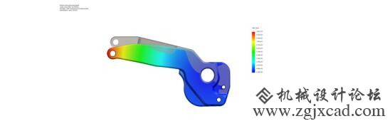

    在运行拓扑研究之前,对您的零件进行静态研究是一种很好的做法,以确保所应用的载荷不会导致违反线性静态假设的小挠度和低于零件屈服强度的应力。

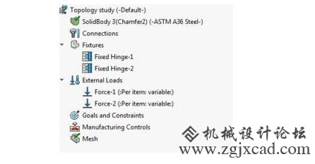

创建拓扑研究与静态研究没有什么不同;材料、载荷和约束都是一样的。
不同的是两个新输入条件:目标和约束以及制造控制。
solidworks_2018_4
solidworks_2018_4

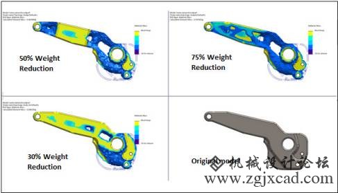

拓扑研究的目标可以是最大限度地减少零件的质量或位移,或使其刚度(最佳刚度重量比)最大化。从最佳刚度重量比(最大刚度)选项开始,这是一个很好的做法。
在拓扑研究期间,如果不希望超过该组件的最大位移,那么通过位移限制选项,该选项的可以最大限度的减少最大位移或最小化质量。
所有三个目标总是最小化质量。降低目标重量的效果如下图所示。

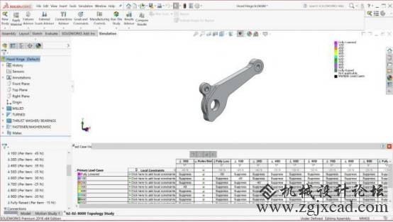

SOLIDWORKS Simulation包括一个负载案例管理器,这对于这个模拟非常理想。
因为您可以确定最小的质量组件,它在整个铰链操作过程中满足所有的负载。

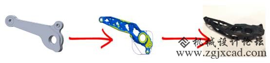

对于那些可以使用3d打印的人来说,拓扑研究的结果可以导出为平滑的网格。
这种网格可以直接发送到3D打印机进行制造,但是进一步验证基于打印机材料的组件是必不可少的。
solidworks_2018_7
solidworks_2018_7

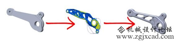

但这并不是说拓扑研究没有用于传统的制造过程。
拓扑研究的结果可以叠加到原始几何图形上,并作为指导,为传统的CAM解决方案创建挖去的部分和气孔。
solidworks_2018_8
solidworks_2018_8
