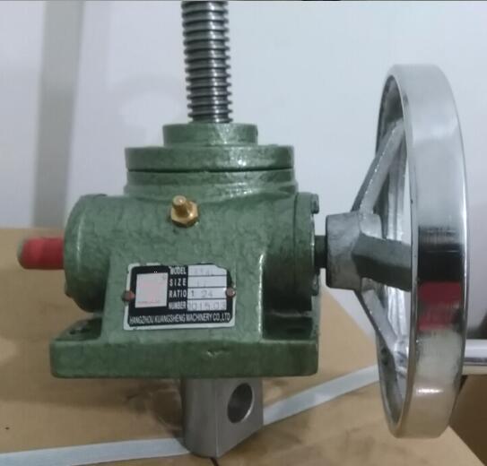

      1、选择丝杆升降机时不论静载,动载,冲击载荷均不得超过其允许承重的最大载荷,根据安全系数,使用行程,校队丝杆的稳定性选择具有充分容量的丝杆升降机。一定要注意丝杆轴:1、选择丝杆升降机时不论静载、动载及冲击载荷均不得超过其允许承重的最大载荷,根据安全系数,使用行程,校队丝杆的稳定性选择具有充分容量的丝杆升降机。
      2、一定要注意丝杆轴转速与承受的载荷进行搭配,对于升降机的容许最大载荷,容许外加负载,容许丝杆轴的旋转速等项目进行校验,如果超过产品的数据将会造成升降机设备整体的重大损伤。
      3、丝杆升降机在工作时其减速部表面温度应控制在-15℃-80℃的范围内,确保活动螺母的表面温度也在上述范围以内。
      4、JWM丝杆升降机和JWB滚珠丝杆升降机都不可连续运转:单台丝杆升降机的负载事件屡(%ED)以30分钟为单位计算:
    JWM丝杆升降机(梯形丝杆类型)的负荷时间率不得超过20%ED,
    JWB滚珠丝杆升降机(普通滚珠丝杆类型)的负荷时间率不得超过30%ED
    负荷时间率%ED=1动作周期的工作时间÷(1动作周期的工作时间+1动作周期的停歇时间)×100%
      5、驱动源的起动扭矩应确保在使用扭矩的200%以上。
      6、JWM型丝杆升降机理论上具有自锁功能,但工作在针对冲击较大的场合时会导致自锁功能的失灵,因此须外加一制动装置或选择带有制动装置的驱动源。
    JWB滚珠丝杆升降机本身不具有自锁功能,为了防止由于轴向载荷和丝杆的自重而产生逆转,必须外加制动装置或选择带有制动的驱动源,请确保制动扭矩大于保持扭矩。
      7、输入轴容许转速为1500r/min,输入轴不得超过此转速。
      8、对于在同一轴线上连接数台升降机时,请务必对输入轴强度进行校核,使每台升降机所承担的扭矩都应在其容许输入轴扭矩以内。
      9、在零摄氏以下工作时因受润滑油粘性变化的影响使得整机效率下降,所以必须选有充足的驱动源。
