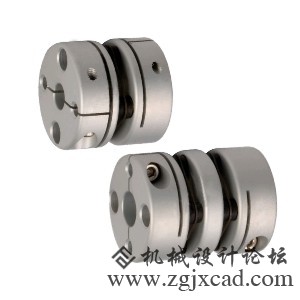

膜片式联轴器通过薄型金属膜片的变形调整轴心偏差的结构。传递扭矩较大,同样适用于高速旋转。且结构简单,便于拆装。
利用固定在轴套上的膜片的弹性形变,来补偿径向和角向偏差的联轴器。分为单膜片和双膜片两种类型,目前本公司只有一种不锈钢膜片联轴器。
●零回转间隙
●平稳的回转传动.

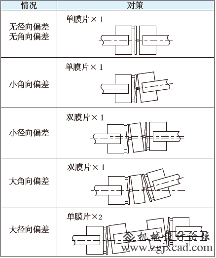

膜片联轴器是一种利用膜片(plate)的弹性变形来补偿径
向和角向偏差的弹性联轴器。分单膜片和双膜片两种类
型。为了防止系统发生预料外的损伤,必须根据实际情
况选择正确的产品。(参照下图)
