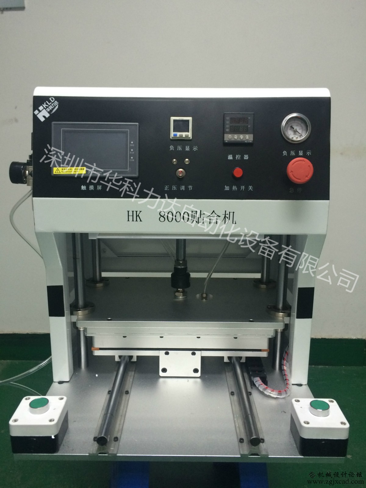

      手动操作贴合机要注意以下方面:
      1、在贴合机通电后,需要进行手动操作,检查贴合机的各运动部件是否运行正常,有无异响等。
      2、检查完毕后,需要将手动/自动转换开关拨到手动。
      3、然后再依次轻按贴合机操作面板上的按钮,即气缸前进>真空气缸下降>开真空>压模下降>压模上升>破真空>真空气缸上升>气缸后退。
      4、按键结束后,要进行确认贴合机运行是否正常,正常后,就可以进行手动操作了。
      5、在进行手动操作贴合机的过程中,操作者严禁将手或者身体的任何部位伸入贴合机内部,以免出现不安全的情况发生,造成危险。
           手动操作贴合机时,只要不乱碰、按照正常的方法进行操作,基本上都不会出现意外伤害的,所以大家可以放心使用。
