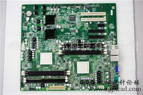

      SMT贴片加中元器件体积特别小,重量轻,贴片元件比引线元件容易焊接。贴片元件还有一个很重要的好处,那就是提高了电路的稳定性和可靠性,对于制作来说就是提高了制作的成功率。这是因为贴片元件没有引线,从而减少了杂散电场和杂散磁场,这在高频模拟电路和高速数字电路中尤为明显。
      SMT贴片元器件焊接的方法是把元器件放在焊盘上,然后在元件引脚和焊盘接触处涂抹上调好的贴片焊锡膏(注意涂抹的不要太多以防短路),然后用20W内热式电烙铁给焊盘和SMT贴片元件连接处加热(温度应在220~230℃),看到焊锡熔化后即可拿开电烙铁,待焊锡凝固后焊接就完成。焊接完后可用镊子夹一夹被焊贴片元件看有无松动,无松动(应该是很结实的)即表示焊接良好,如有松动应重新抹点贴片焊锡膏重新按上述方法焊接。
      SMT引线元件焊接的方法:开始焊接所有的引脚时,应在烙铁尖上加上焊锡,将所有的引脚涂上助焊剂使引脚保持湿润。用烙铁尖接触芯片每个引脚的末端,直到看见焊锡流入引脚。在焊接时要保持烙铁尖与被焊引脚并行,防止因焊锡过量发生搭接。
           在焊完所有的引脚后,用助焊剂浸湿所有引脚以便清洗焊锡。在需要的地方吸掉多余的焊锡,以消除任何短路和搭接。最后用镊子检查是否有虚焊,检查完成后,从电路板上清除助焊剂,将硬毛刷浸上酒精沿引脚方向仔细擦拭,直到助焊剂消失为止。
