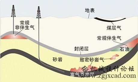

       页岩气鼓鼓-shell gas是一种以游离或吸附状况躲身于页岩层或泥岩层中的很是规自然气鼓鼓。打个比喻,就是深埋地下3000多米的页岩层中的自然气鼓鼓。页岩相似于混凝土,有良多国内乱的试验室都是以混凝土作为页岩来做试验的(当然也有些差异),自然气鼓鼓就深躲于这些混凝土中。
       那么,若何获取这些气鼓鼓体呢?
两个杀手锏:Horizontal Well (程度井)Hydraulic Fracturing(水力压裂)
        下图是页岩气鼓鼓谍报平台网对很是规页岩气鼓鼓井的诼夜释。在页岩层中钻程度井,让自然气鼓鼓从裂痕中溢出。
惯例井、页岩气鼓鼓井与水力压裂进程

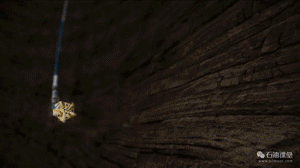

       3、经由过程射孔将套管和水泥射穿,让出产管柱和页岩气鼓鼓储层联通起来:1-7days
射孔功课

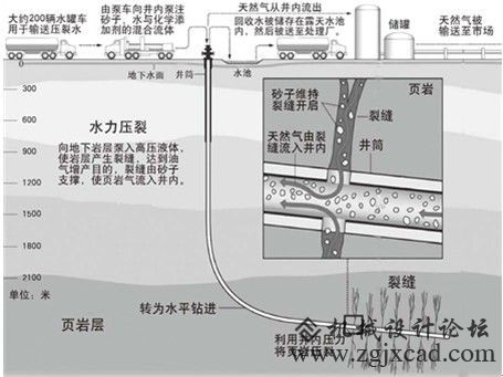

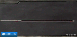

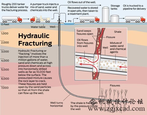

       4、在程度井段用水压裂出一系列的裂痕(程度井压裂技巧): 10-14days
压裂就是用高压泵将混杂着压裂砂的液体加压(一般水压力可以把水打上万米高空)注进井底,把页岩挤压破裂之后,经由过程压裂砂填充裂痕,不让裂痕天然闭合,自然气鼓鼓会源源不竭的出来了。
程度井分段压裂
