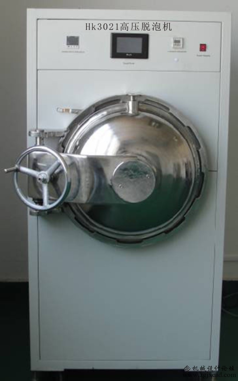

      脱泡机是一种将基础材料进行搅拌并排出气泡的混合设备,在触摸屏、电子元器件、纳米粉体材料、精细化工材料、印刷电子材料等行业都有应用。在使用脱泡机时应注意以下事项:
      1、两罐物料重量尽量一致,以确保机器运作平稳。
      2、容器罐内盖要密封放好,外盖要严格拧紧,以防松脱。
      3、容器罐放在桶形支架内时轴向不需要夹紧,设备可以保证物料罐自动压紧在桶形支架内。
      4、罐外表面与桶形支架内表面之前有软性胶体垫紧。还要注意使罐子尽量处于罐座的中央位置,增加转动平稳性。
      5、除泡机每运转一次,应隔1~2分钟再起动。若天气炎热或机器过热时,应适当停止一段时间再开机,以防止机器故障。
      6、打开机盖前应确保机器停止转动,同时应关闭右下角的电源开关。
