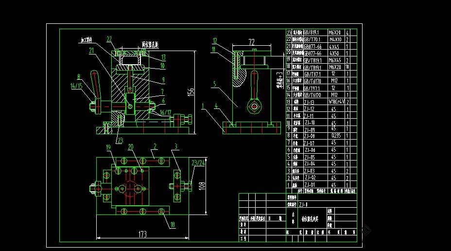

    须要钻孔的零件可以说种类繁多,有良多零件的需求溜在筒很年夜,为进步加工效力,人们设计了各类各样的工装夹具。下面先容的是一种比拟常用的,加工比拟规整些零件的钻孔夹具。
    工种风行语—钳工怕钻地位孔。手工活用分度头划线打样冲然后用锥头尖对样冲点,才干钻孔,当然,少量几件,请求地位精度不高,也只有如许干了。但真要批量出产,特殊是要上装配线的两个扳手孔的地位精度请求是较高的,超差孔距扳手卡不进,就被甩下线了,直接影响装配进度。为此我们设计了这种钻地位孔夹具,不单加工地位精度高,出产效力也很高。夹具按加工零件最年夜尺微暇设计成50mm下;100mm以下和以上不等,此图是50mm以下的。当然,也可以依据外形巨细来设计成专用夹具,即可削减制作用度,又可进步出产效力。
    应用方式:如加工两个地位孔,夹具可在底板上滑动,并可用螺钉调剂移动间隔,使夹具快速到位,如两孔不在统一圆周上,可调剂底板角度再固定,如加工1个孔,可将夹具固定到底板上或往失落底板,直接固定在工作台上。零件是靠凸轮推进顶甘攀来顶紧的,属于手工操做。
    精度靠钻模板的制作精度来包管,加工零件两孔距转变时须要从头设计钻模版,而单孔只需调换钻模就行了。如批量很年夜,钻模可设计成硬质合金的。
    此图仅供喜好者参考。
