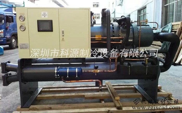

      工业冷水机在使用过程中,难免有时会出现一些故障,影响正常工作。一般来说,如果排除了设备故障,我们就要分析是否冷凝器、蒸发器堵塞,是否存在三大污垢:锈垢、水垢、腐蚀垢,需要及时清理。
      1、(铁)锈垢:冷水机在运行过程中,水不断无缝管件或者蒸发器中流,随着时间的推移会发生化学反应,渐而生产铁锈垢,堵塞铜管,影响制冷效果。解决方法:清洗蒸发器和冷凝器,水冷机组还要定期清洗冷却塔。
      2、水垢:这里就是我们所说的水(自来说)中含有钙、钠、镁、盐类等物质,这类水属于硬水;还有一种水就是软水,它不含其它矿物质(纯净水)。一般来说,台架式冷水机用的是矿物水,随着长时间的运行,产生水垢是必然的事情,这就要求定时去清洗冷水机的各管道,保持管道畅通,使机组正常运转。
      3、腐蚀垢:它是区别于锈垢独立存在的,特别是水冷式机组,因为需要冷却水,而且机组是开放式的,会进入灰尘、废料等进入各管道,随着时间推移发生化学反应,严重的直接堵塞管道,水流不畅,导致机组烧毁。
      上述三个污染源,只要机组正常运转就会产生,因此需要注意做好清理工作。
