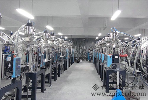

      普通干燥机是利用电热加热,热风对空间内材料进行高温干燥,目的蒸发材料中得水分。电热所加热的进风空气就是环境中的空气。在干燥天气和潮湿天气下,空气中的含水率是不一样的。所以当潮湿天气情况下,就会发生材料干燥不完全的现象。因为,电热要先加热进风的空气,但进来的空气中含有很高的水分,材料很难干燥透彻。
      为此,塑料除湿干燥机应运而生。针对上面的这种情况,首先把环境空气抽进来在低露点下去除空气中的水分,再利用相对很干燥的空气加热输入干燥机中对材料进行烘干。
      所以,这两种干燥机的区别就是烘干使用的进风含水率不同。一个对进风水分进行了处理,一个没有对进风水分处理。
