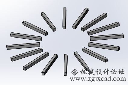

在统一程度面上使16根轴同时向中间标的目的推动或退出(相似三爪夹具的道理)而且行程可控,16根轴在中间地位形成的圆形空白直径在30-180mm间,除了应用16个步进电机的方式外,还有什么简略点的方式实现。
弥补内乱容 (2013-6-19 16:09):
请求轴滑动行程可控,推动或退出的速度可控。
