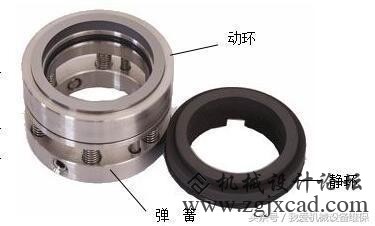

机械密封是匡在突对或数对垂直于轴作相对滑动的端面在流体压力和抵偿机构的弹力(或磁力)感化下坚持贴归并配以帮助密封而到达阻漏的轴封装配,也叫端面密封,机能靠得住,泄漏量小,应用寿命长,功耗低,不消经常维修,且能顺应出产进程主动化和高温、低温、高压、真空、高速以及各类强腐化性介质、含固体颗粒介质等刻薄工况的密封请求,好比离心泵、离心计心情、反映釜和紧缩机等装备。

机械密封的工作道理
机械密封工作时,由密封流体的压力和弹性元件(如弹簧或波纹管,或波纹管及弹簧组合构件)的弹力等引起的轴向力使动环和静环互相贴归并相对活动,因为两个密封端面的慎密共同,使密封端面之间的接壤(密封界面)形成一渺小间隙,当有压介质经由过程此间隙时,形成极薄的液膜,发生阻力,禁止介质泄露,同时液膜又使得端面得以润滑。这层液体膜具有流体动压力与静压力,起着润滑和均衡压力的感化,同时发生持久的密封后果。

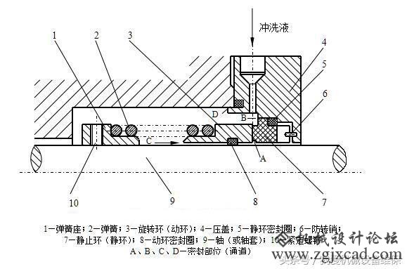

机械密封工作道理
如上图示,当扭转轴9扭转时,经由过程紧定螺钉10和弹簧2带动动环3扭转。防转销6固定在静止的压盖4上,防止静环7动弹。当密封端面磨损时,动环3连同动环密封圈8在弹簧2推进下,沿轴向发生渺小移动,到达必定的抵偿才能,所以称抵偿环。痉欠不具有抵偿才能,所以称非抵偿环。经由过程分歧的构造设计,抵偿环可由动环承担,也可由静环承担。由抵偿环、弹性元件和副密封等组成的组件称抵偿环组件。
机械密封一般有四个密封部位(通道),如图中所示A、B、C、D。A通道是扭转环与静止环的端面彼此贴合作相对滑动的动密封,它是机械密封装配中的主密封,也是决议机械密封机能和寿命的要害。是以,对密封端面的加工请求很高,同时为了使密封端面间坚持需要的润滑液膜,必需严厉把持端面上的单元面积存力,压力过年夜,不易形成稳固的润滑液膜,会加快端面的磨损;压力过小,泄露量增添。所以,要获得杰出的密封机能又有足够寿命,必定要包管端面单元面积存力值在最恰当的范畴。
B处为静环7与压盖4端面之间的密封;C处为动环3与轴(或轴套)9共同面之间的密封,因能随抵偿环轴向移动并起密封感化,所以又称副密封;D处为压盖与泵壳端面之间的密封。B、D、C三处是静止密封,一般采取O形、V形密封圈等垫圈密封,不易泄露。
