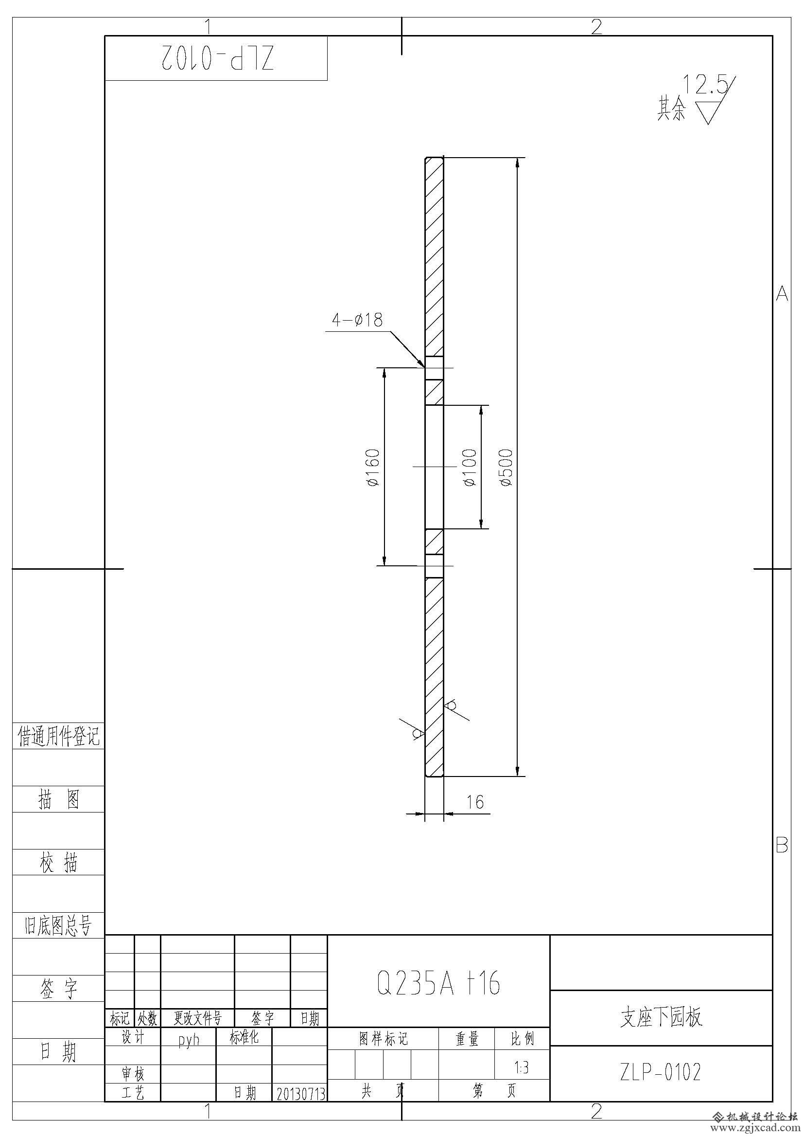

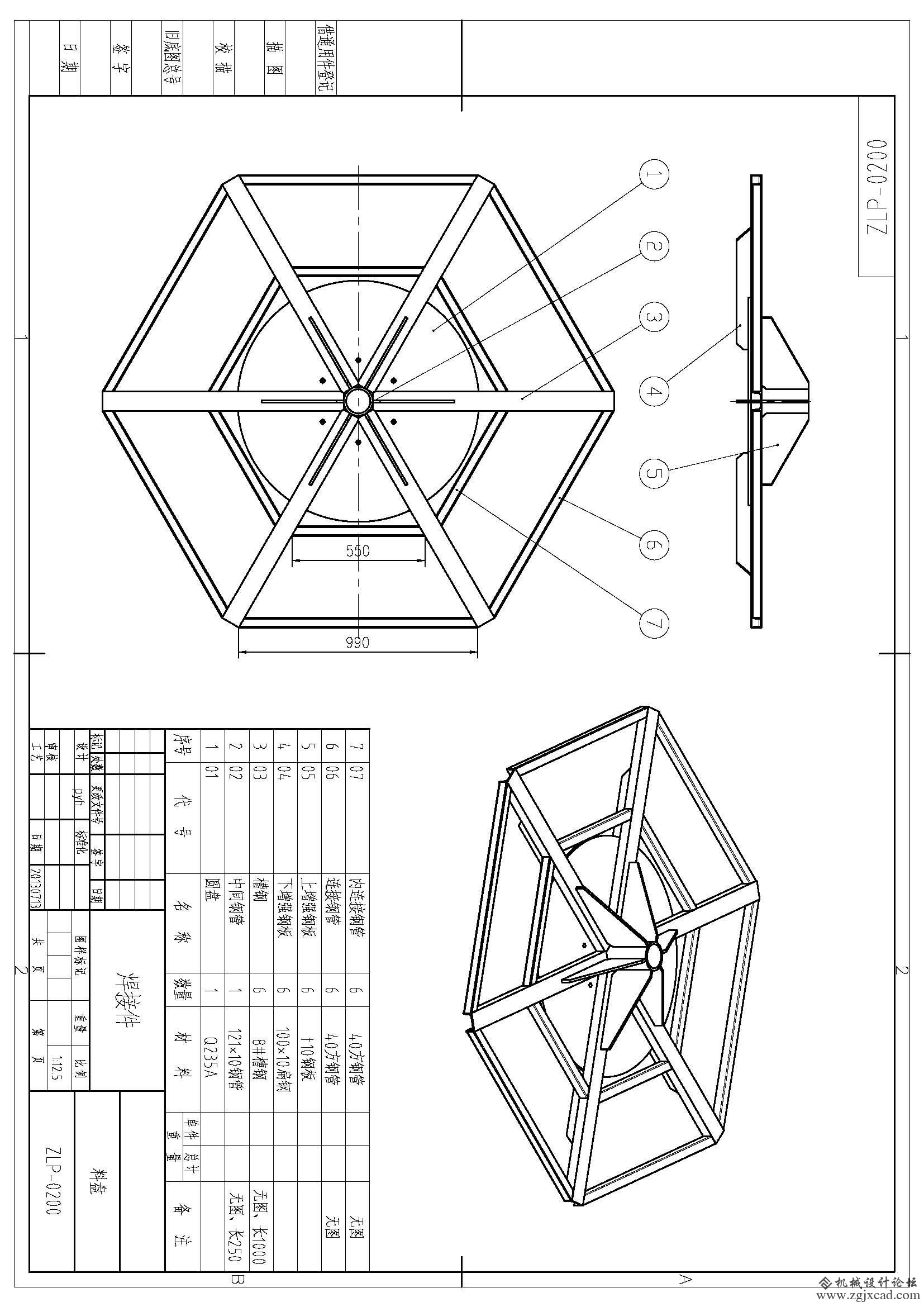

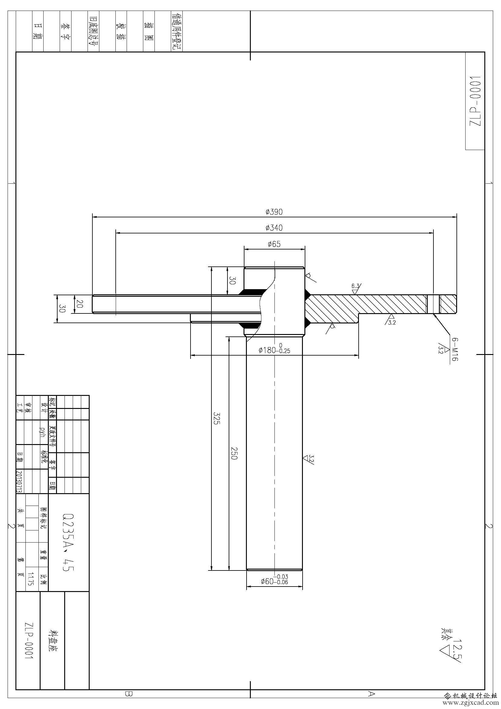

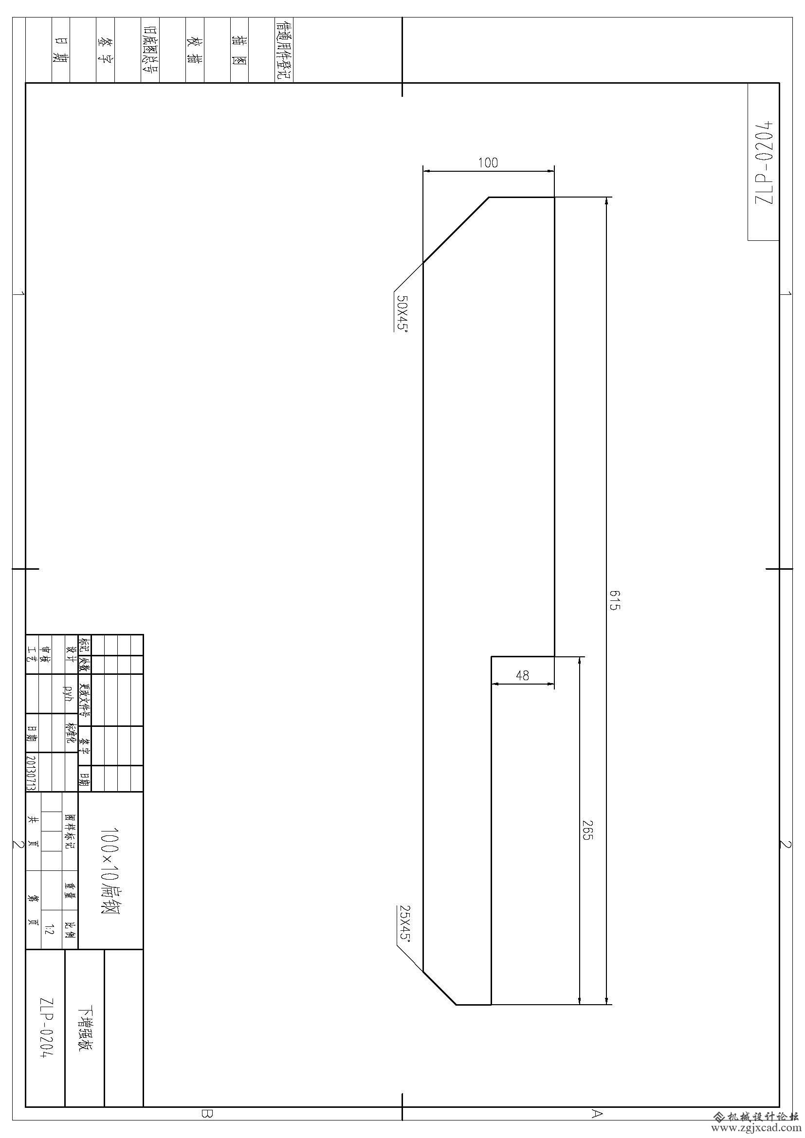

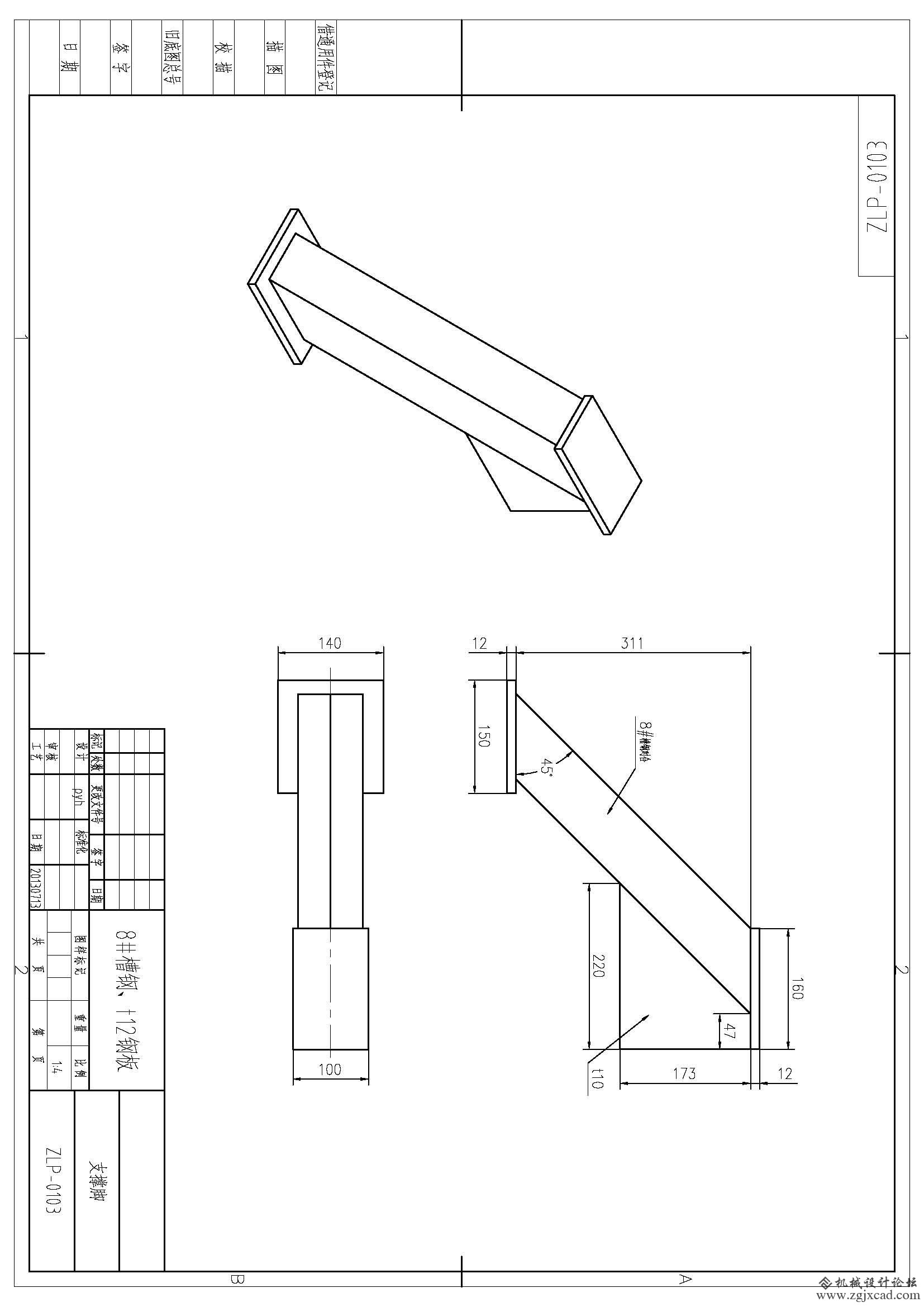

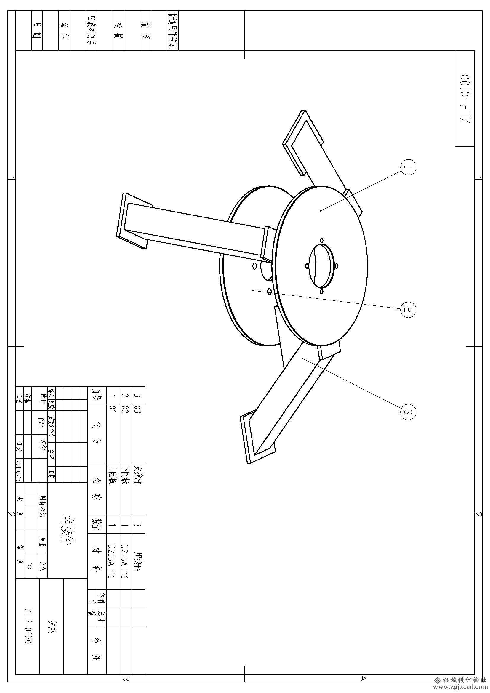

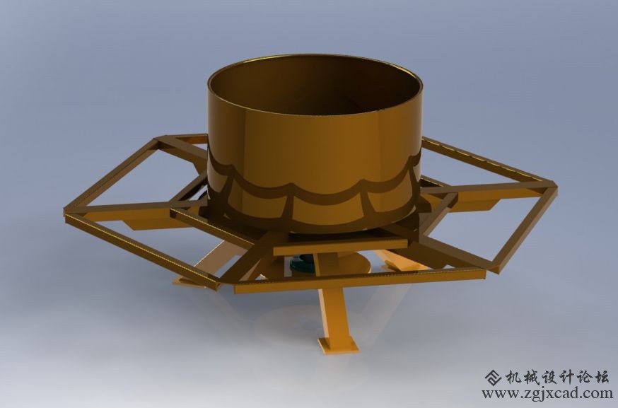

    在论坛上贴出过铜包铝装备的全套图纸。
    上个月,用我制作装备的厂家找来,要给画一个可以或许承载较年夜分量的放料转盘,用来做铝园盘料的放料。
    约10毫米粗的铝园盘成内乱孔900多、外径和高度都近2米的一个圆筒,年夜约有2吨多重。
    花了一成天比拟了可以想到的计划,再花了两天工夫出图。
    粗活,没有精度须要计较,侧重斟酌了制造简略省工。此刻给出的图纸,只有一根轴须要切削加工,其它零件都只要风割焊接就可以对于。
    图纸画好转成pdf格局文件发出,今后就不管了。至于报答,也是没有的。
    这个转盘是我本身的,所以把全体模子和图纸也贴出。

    工程图纸标的有点乱,不过创意挺好的!
