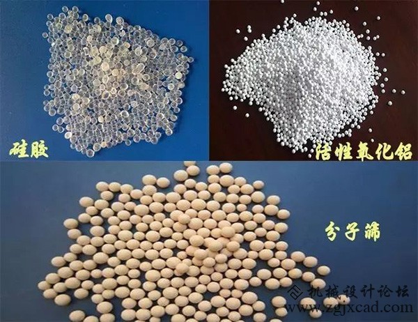

    吸附式干燥机一般采用硅胶、活性氧化铝、分子筛作为干燥剂。硅胶:较易受水分潮解。通常用于压力露点为-20℃;活性氧化铝:吸附性能强、稳定,遇到水分不潮解,具有高抗碎强度和抗磨蚀性,适用范围较广,通常压力露点为-40℃;分子筛:由于在相对湿度20%以下有较好的干燥性能,常常作为深度干燥的干燥剂,通常用于压力露点为-70℃。

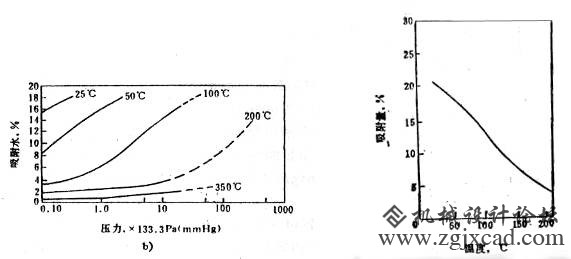

    吸附再生式干燥机所利用的吸附作用是“物理吸附”,影响“物理吸附”能力的因数是“范德华力”。可见影响吸附再生式干燥机对压缩空气中水的吸附能力主要因素有:1、压缩空气的进气压力。进气压力高,水分压力也高,等温时吸附剂的吸附量增加;2、进气温度。定压下,进气温度低使吸附剂的吸附量增加;3、压缩空气流量。流量过大,使压缩空气中的水蒸气与吸附剂的接触时间不能达到设计要求,使吸附量减少;4、吸附剂被污染。吸附剂在吸附多油、液态水和固态颗粒杂质时会被侵袭或中毒,使吸附量大大减少。

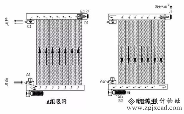

    我们知道,吸附过程是一个动态过程,如果压缩空气与吸附剂有足够长的接触时间,吸附达到一种动态平衡,这种动态吸附平衡是在一定温度与压力条件下建立的。当温度和压力改变时,系统原有的平衡关系将会被打破并建立一个新的平衡关系,这就是再生过程。
    在一定温度下,水(吸附质)在吸附剂上的吸附量随气相中水蒸气分压增大而增大;一定水蒸气分压下,水的吸附量随温度升高而减少。这就说明在低温、高压下水分易被吸附;在高温或低压下水分易被解吸。吸附再生式干燥机就是利用吸附剂的这一性质实现“吸附-再生-吸附-再生……”之间的转换从而达到连续干燥压缩空气的目的,其中贝腾模芯干燥机就是吸附再生式干燥机中的代表!
