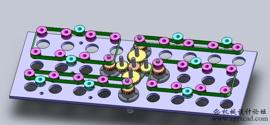

    比来接了个项目,大师给点建议。
    设计一台在橡胶上打孔的装备,采取刺针扭转打孔。扭转标的目的一致。转速雷同。
    具体请求:
    1.打孔横向间距100mm,纵向间距80mm。3X9=27个孔。
    2.打孔刺针直径4mm。
    本人设计是如许的,采取钻夹头夹4mm的刺针,一个电机带动齿轮动弹,剩下的皮带轮传动,刺针高低靠气鼓鼓缸带动全部机架移动。大师帮手看看公道分歧理,需不须要改良。感谢大师了!
