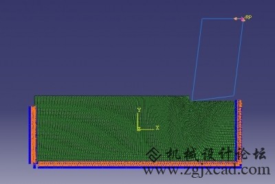

比来不做设计在编排精加工工艺,闲来无事用abaqus模仿两个切削的例子 一个是金属稳态切削,一个长短稳态切削,附件为CAE文件(因为不克不及上传RAR文件所以附件后缀名请改成inp文件后才干在abaqus里打开),
盼望斑竹加点分,爱好用有限元来界说切削速度,和进给量的伴侣一路来切磋下。
