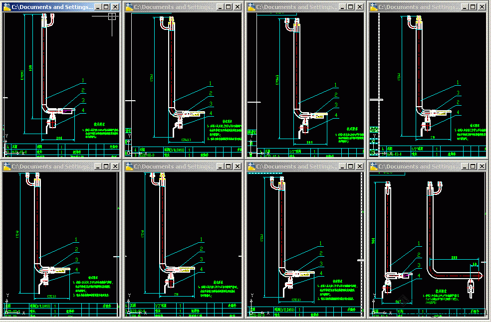

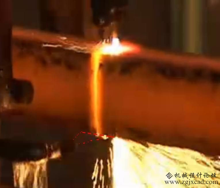

火切机将钢坯堵截后,在断面下部轻易挂渣,为使断面平整,以利下一步工艺,钢厂的做法是用一个“风刀”,将挂渣吹失落,如图。
2013-7-31 19:22 上传

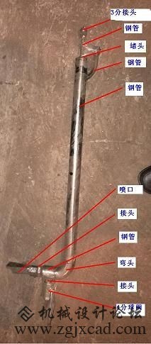

下图是供参考的原图。
2013-7-31 19:22 上传
颠末若干意念运动:
2013-7-31 19:22 上传

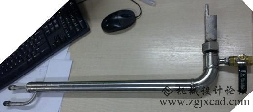

形成如下物体:
2013-7-31 19:22 上传
颠末这个案子后,鄙“司图”才清楚,是先有的意识,然后才有的物资;也就是说,世界是意识的产品。所以,要转变这世界,要使这世界变得更美妙,只能是先让我们的意识变得更美妙,然后这世界才会转变。
