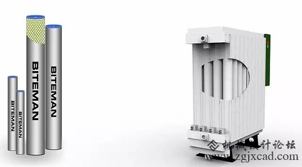

    贝腾模芯干燥机是通过对模块吸附式干燥机的优化,在充分保障设备安全性能、密封效果的前提下,将整体机身与模芯进行分离式设计,实现了模芯的快速更换,使设备干燥性能不受模芯更换影响。
    贝腾模芯干燥机独特的结构优势,成功将吸附剂填充量减少为双塔吸附式干燥机的30%,并解决了原有吸附式干燥机气流分布不均衡、存在吸附死角、吸附剂利用率低下、能耗高等问题。

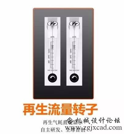

    再生流量计
    可通过下端旋转阀调节再生气量大小,数值直观显示于刻度。
    机身
    内置模芯,实现对压缩空气的干燥。
