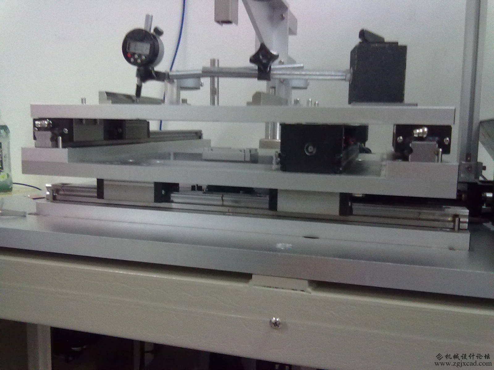

    大师好:
    这是我做的一台装备,双方是导轨中心是丝杠,上边用铝板衔接,导轨侧面平行度为0.005m,千分表放在铝板上,表座吸在一根导轨四周,千分表丈量另一根导轨铝板上面。运行导轨会有0.08的形变。
    请问大师是不是导轨运行上平面不是一个程度面上,我用导轨找正导轨也不可,用丝杠为基准找正导轨也不可,请问大师是不是要从外面用一个基准找正导轨和丝杠在一个程度面上,还有什么此外好方式,请指教!
    我用的是方箱,此刻铝板加工精度不敷造成的。
