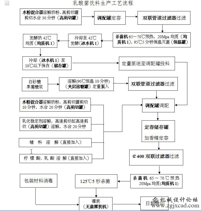

记得以前老鹰就饮料题目曾咨询过卧冬那时我推举的是乳酸菌奶,说诚实话,那时我和家人也是喝这。
比来做一个项目,客户也出产这个品种,看了他们现行的工艺,再翻出本身20多年前的旧文件,汗呐!
我不是±?(家”,不敢评论!请列位看官自行看图。
发表于 2017-8-18 01:52:41 | 显示全部楼层
昔时我们的工艺,基础按国别传统的了做,菌种一向是入口的,并且只能培育少少的几回,基础每个月都要入口菌种,并且发酵工艺是很严厉的,稍稍把持欠好,整缸奶就酿成潲水啦。
那些的所谓“乳酸菌奶”,我看只是个名罢了!
