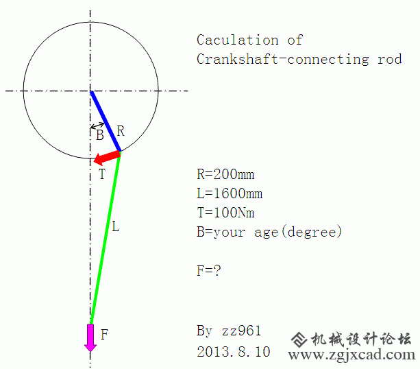

    前几天涉及到曲轴连杆的盘算。感到有点意思,拿到这里,感爱好的伴侣可以一路盘算一下。
    斟酌到未登录用户可能看不到图,这里文字说明一下。
    上方一个圆形的曲轴轨迹,下面是滑块的竖直活动,中心是连杆进行衔接。
    曲轴的偏疼距为R,连杆长为L,曲轴顺时针扭转,扭矩为T。
    当曲轴从右侧转下来,转到下部,间隔下止点还有B角度的时辰,求滑块向下的压力F。
    已知前提:R=200mm,L=1600mm,T=100Nm,B=你的年纪(degree)。求F。

    斥责斥责,很好的基本帖。不外,多说一句,R最好应用曲柄长度这个词,偏疼距在曲滑机构中还有意义,轻易引起误解。
    别的。fmdd年夜侠的数值,为啥感到不合错误呢。最简略的一种说法,扭矩T=100Nm,曲柄半径0.2m,也就是说切向力Ft=500N。那么作为被动件的滑块,为啥会呈现比切向力还年夜的情形?
    发一个盘算进程,两位年夜侠看看题目在哪儿。
    此中,a为原题种的B角,b为连杆与中间线的夹角。
