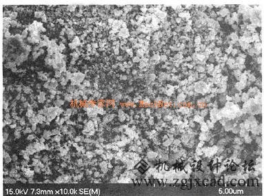

      H13 ( 4Cr5MoSiV1)钢是国际广泛应用的一种空冷硬化热作模具钢。本文在H13表面通过宽带激光熔覆工艺制备超细的碳化钨(如图1所示碳化钨粉末平均粒径约为200nm)合金熔覆层,并分析了熔覆层的微观组织结构、硬度、耐磨性和残余应力。
      图1超细WC粉末SEM照片

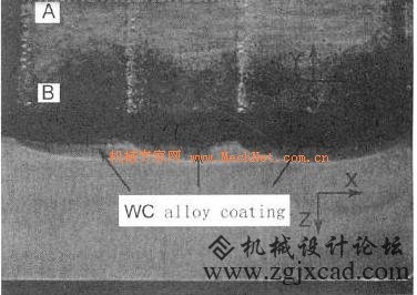

      如图2所示为采用光斑尺寸为9*2mm,激光熔覆工艺制备的超细WC熔覆层表面和截面的试样扫描照片。从图2A处为金相砂纸打磨以及B处为激光处理后的原始表面形貌,可以看出熔覆层表面平整光滑,且没有裂纹气孔出现,熔覆层截面可以分为四个区:熔覆层、过渡区(熔覆层与热影响区的交界)、热影响区和基体;熔覆层的厚度约为0. 4mm.
      图2激光熔覆层WC的宏观形貌
      为了获得较大面积熔覆层,试验过程我们采用了搭接的办法,从图2中也可看出搭接地方熔覆层过渡自然,这对于需要大面积强化的模具表面具有重要意义。
