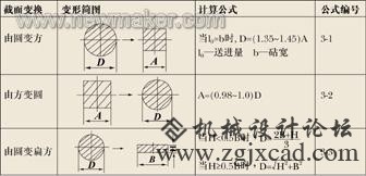

    坯料在拔长过程中会发生展宽和伸长,这两种变形不仅使拔长後的坯料截面面积减小,也可以使截面形状按预定要求进行变换。目前理论书籍中最为流行的截面变换经验计算公式如表1。
    表1 拔长过程坯料截面变换经验计算公式
    数十年的生产实践表明,公式3-1和3-2是完全实用可靠的,它已经得到了业内人士的普遍认可,几乎成为每一位在锻造生产一线工作的技术人员和中、高级锻造技工必备的基本常识。
    但公式3-3却是不能尽如人意的,可以举例试用一下:
    如要拔长锻造一个矩形截面尺寸为B1=100mm,H1=50mm的长条扁钢锻件,试求拔长初始的圆钢坯料直径D1应是多少?则:
    如要锻造另一个稍薄的同类锻件,B2=100mm,H2=48mm,该使用多大的圆钢来拔长呢?则:
    那麽,现在可以对比这两个范例。两锻件的截面厚宽比H/B之差仅为0.02,但计算出的拔长初始坯料直径却相差29.2mm。如以D1为基础直径,则相对差异为26%;若以D2为基础直径,相对差异竟达35.4%。
    这种计算结果显然对工程实践失去了指导意义,是不能被公式使用者所接受的。也正因如此,才出现了前文所提及的各种各样、不同版本的计算公式。

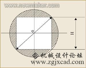

    在几何学中,正方图形只是矩形、即扁方图形的一个特例(H=B),而在拔长过程中,截面从圆形到正方形的变换却是已有成熟规律可循的,即公式3-1。
    认真观察图1可以发现,拔长後能够锻出的最大正方形截面恰恰就是初始坯料截面圆的内接正方形,即,这正好在公式3-1的计算幅度之内,二者是吻合的。
    图1 圆和内接正方形
    图中,用金属材料剖面符号表示的上、下、左、右四块面积相同的弓形到哪 去了呢?其实,它们是在拔长过程中,经不断的90°翻转送进和砧块在坯料两向的等量压下中,以伸长变形的方式消失了。
    依此类推,如果在每次翻转後采用两向不等的压下,逐渐消除两向不等的弓形部分,自然就会把初始的圆形截面变换成两向长度不等的矩形。
    按照这种设想,使用多次重复作图、逐渐逼近的方法,可得到与既往都不相同的计算公式:
