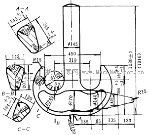

      图1是60t双钩零件图,图2是60t双钩锻件图。
      图1

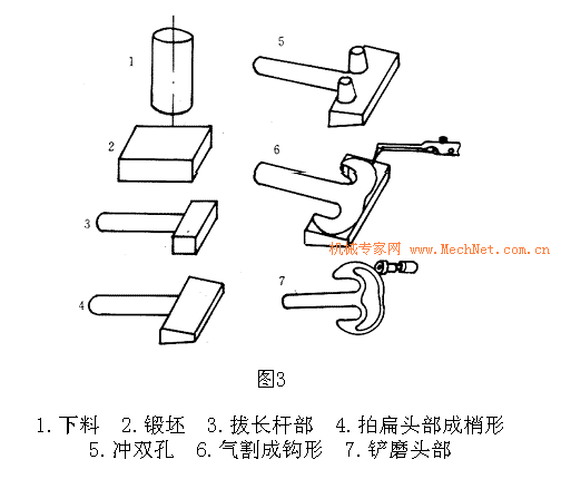

      60吨双钩原锻造成形工艺过程如图3所示。
      显然,原锻造工艺成形用于制造特大型双钩是不合理的。其主要缺点:
      (1)钩体外形用气割成形,气割后切口易产生裂纹,且外形余肉很难切除。同时双钩处流线被切断,降低了该件的机械性能和使用寿命。
      图2
      (2)钩体拍饼制造的坯料,气割钩形时余边大小不均,有时还会出现缺肉现象。
      (3)材料浪费大。
      (4)工人劳动强度大。
