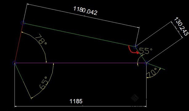

各位高手请赐教,图中所示参数,现需要求得红线的长度,这个怎样求出这个长度的值?
有没有缺少参数?

没有缺少参数吧?貌似还多了些参数
