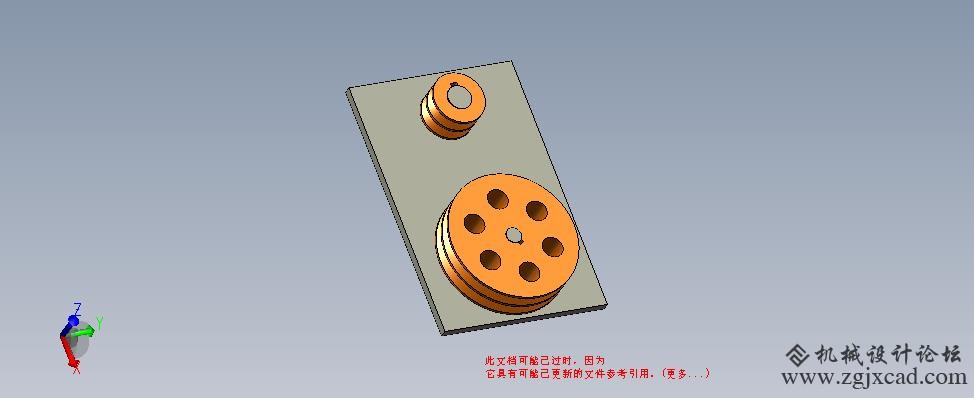

画个皮带轮让大家评价一下。

    画个皮带轮让大家评价一下。不知道是否直接可以发原图。有兴趣的一起交流一下。

    发表于 2013-10-24 10:32:25 | 显示全部楼层
    大皮带轮中间的材料白白浪费了。

    发表于 2013-11-13 08:51:42 | 显示全部楼层
    大皮带轮实在太结实了,应该可以减负,中间画几根筋就可以了。

     楼主| 发表于 2013-11-13 16:06:51 | 显示全部楼层
    呵呵,有道理。

    发表于 2013-11-20 15:36:55 | 显示全部楼层
    1、看皮带位置,画的轮子太宽了
    2、小轮子的键槽与皮带槽处貌似有点单薄
    3、大轮子太笨重了,薄点,中间弄成凹腔,或者辐射条
    4、根据你的承载能力要求,一条V带还是几条?还是你根本用的就是平皮带?那样就不用槽了
