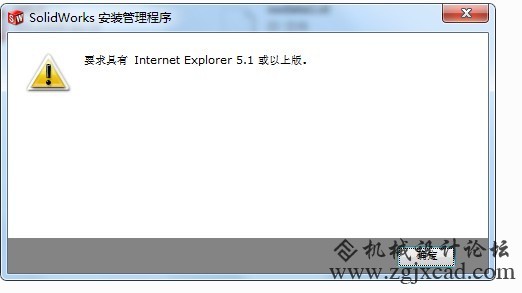

solidworks2013无法安装

出现上述问题是IE版本问题,我的系统是WIN7 32位,IE10的版本太高了,卸载IE10装个IE9的就解决问题了!
IE10卸载办法
点击开始》》进入控制面板》》点击程序》》进入卸载程序》》点击查看已安装更新》》
在已安装更新中卸载IE10(Internet explore10)

    你说的是对的,把IE版本降成9。0,另外需要注意的是安装时要断网还要退出所有的杀毒软件,否则安装时会出现中断现象,导致安装失败

    吧你的浏览器卸载 安装一个低版本的就可以了 IE8.0 或9.0   sw的安装对浏览器也是有要求的 最高时IE9.0
