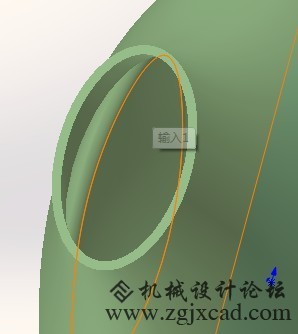

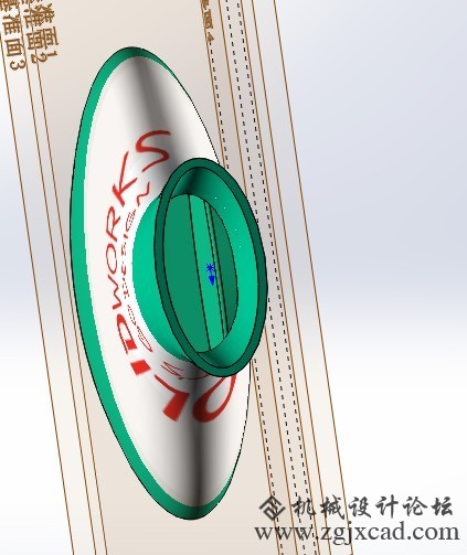

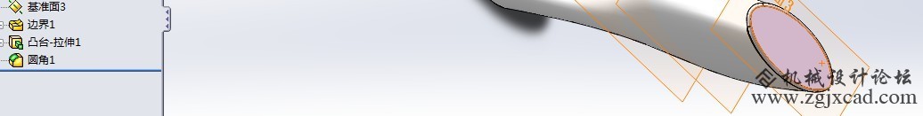

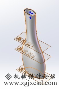

    我想画习题中的瓶子,因为没有数据,我都是自己随便凑的,我用的是边界放样,画好了底盖拉伸,但是倒角了貌似及其难看。还有按照原图的那个瓶肚子处的凹的地方如何画啊,求指导,三克油了{:soso_e117:}

    拉伸切除-到指定面的距离

    亲,我发个图啊,原图上的外表面凹进去的,在里面试凸出来的,就像焊件选项里的挤压一样的,用拉伸切除只能切掉一层,在内表面不会这么凸出来啊,怎么破~~~{:soso_e105:}

    实心的,切好了抽壳

    大赞,我开始也做的实心然后抽壳,后来懒得烦做的边界。凸台-切除-抽壳,。好主意啊,

    弄好了,亲,还有个小问题哈,外面的轮廓线如何不显示呢?
