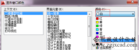

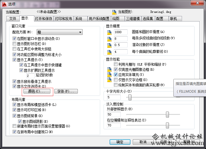

        1 为了避免打印出来的图形有填充色使得原来的图形看不见,应该先在CAD里把图形的背景颜色改为白色。下拉“工具”的菜单,打开选项卡,点击“显示”处,找到“颜色(C)”,如图所示:
怎么把图纸用WORD打印出来?
怎么把图纸用WORD打印出来?
        2 点击“颜色(C)”,由于系统默认的是黑色,所以要找到白色并点取,让背景变为白色。

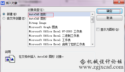

        3 然后便可以打开word文档,再“插入”处点取对象,选择“autocad 图形”,如图所示:
怎么把图纸用WORD打印出来?
怎么把图纸用WORD打印出来?
怎么把图纸用WORD打印出来?
怎么把图纸用WORD打印出来?
