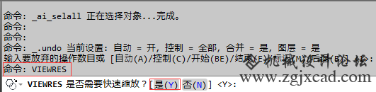

将CAD的图形插入到word文档里,圆形有时会变成正多边形,这是怎么回事? 1 首先在命令行键入“VIEWRES”,回车,然后再选择快速缩放:“是”,如图所示:

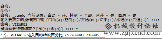

        2 点击“是”后,命令提示要求输入“圆的缩放百分比”,这时要把它设置得大一些,才能改变图形的质量。

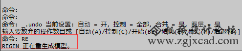

        3按照上述方法,当CAD的圆形变成了正多边形后,可以通过修改圆的缩放百分比来避免图形发生变化。还有一种方法便是先在CAD中放大视图,然后输入RE这个重生命令再刷新就可以了。
