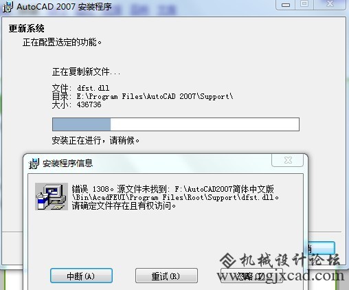

在安装CAD的时候,有可能会遇到1308错误(如下图),也就是程序未找到源文件。遇上此问题,该如何解救呢?
CAD安装文件时提示1308错误
CAD安装文件时提示1308错误
        造成这种情况的原因主要是由于程序找不到安装所需要的文件或者相关文件不存在,具体的解决步骤可参考:
        首先,分别找到SLG\style\、BRW\style\、NLG\style\这三个目录下的commons.css ,建立其对应的副本文件并命名为commons.css.old,接着再点击上图重试按钮即可。
        如果上述方法不行,那么需要检查文件的安装路径,看其是否含有中文。倘若有中文,那么需要将其修改为英文。
