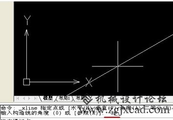

        角度画法:点击构造线命令——输入A——回车——输入指定角度(30)——回车——在绘图区绘制构造线——完成后按ESC退出命令
http://c.hiphotos.baidu.com/zhidao/wh%3D600%2C800/sign=7add9605750e0cf3a0a246fd3a76de27/eac4b74543a98226257310308d82b9014a90eb73.jpg
