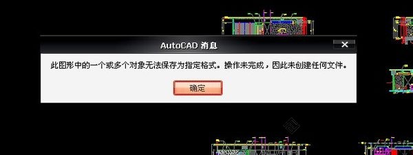

有朋友在保存CAD图纸时遇到提示“此图形中的一个或多个对象无法保存为指定格式,操作未完成,因此未创建任何文件。”如下图所示
CAD无法保存为指定格式
CAD无法保存为指定格式
        导致这种情况主要有两种可能的原因:
        一是图形中存在错误,可尝试使用修复工具进行修复:程序——图形修复——根据路径找到该图——修复完后重新保存
        二是有可能打开的图形是在U盘内,也就是问题出现在U盘转存上。可以将该文件复制到电脑其他磁盘里,编辑保存完之后再移动到U盘。
