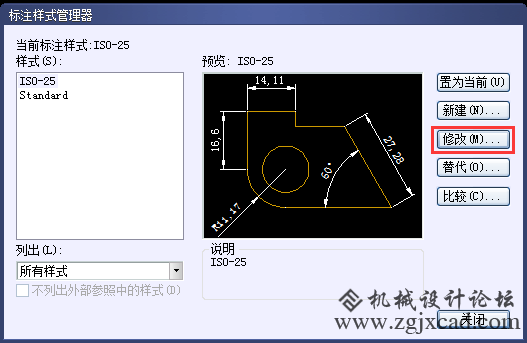

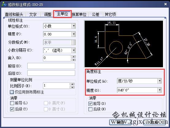

根据具体工作要求,需要角度标注精度精确到分秒,由于一般CAD默认的角度精度为0,因此需要对角度标注精度进行设置。具体步骤如下:
标注——标注样式——修改——主单位——角度标注——单位格式选择“度/分/秒”;精度选择“0d0’0’’”,参考下图
