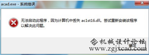

有时候在打开CAD时会弹出提示说程序无法启动丢失ac1st16.dll,如下图所示

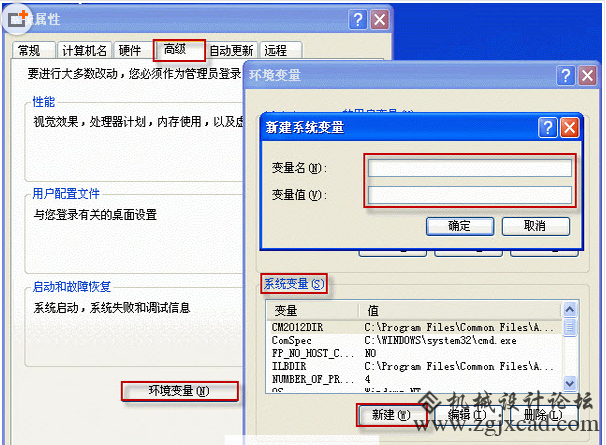

        针对这种情况,可以找到丢失的文件并将其放到CAD对应的安装目录下,重新启动。倘若此法不能解决问题,有可能并不是由于文件丢失,而是系统找不到该文件,可参考以下方法:
        我的电脑——右键——属性——高级——环境变量——系统变量——新建——变量名为“autocad”,变量值为“C:\Program Files\Common Files\Autodesk Shared”
