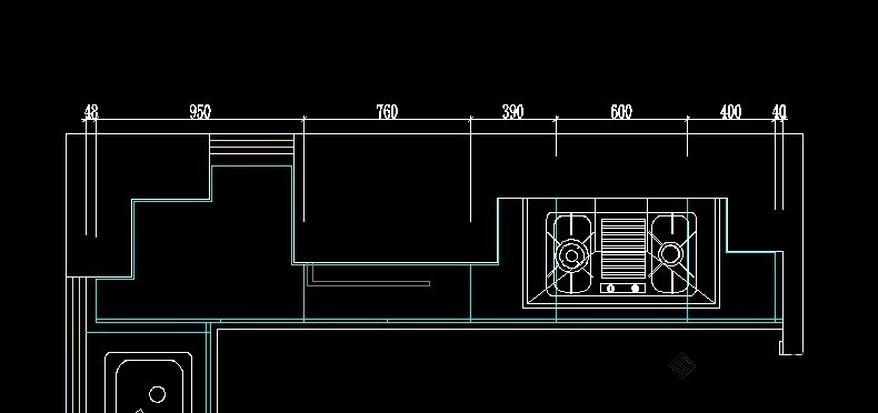

好不容易将标注一一做好了,但是定睛一看,简直不忍直视——标注界限长短不一,严重影响美观!那么怎样才能让标注界线对齐呢?
参考方法:
统一设置标注尺寸界线的长度。格式——标注样式——修改——线——勾选“固定长度的延伸线”——填好线性长度
