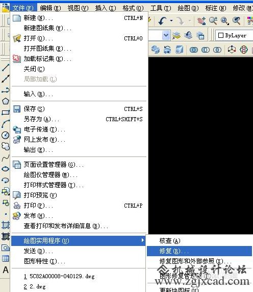

        此时需要对图纸进行修复:文件——绘图实用工具——修复——保存文件后再次打开即可,如下图
