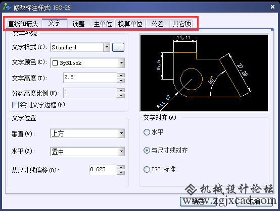

3、 修改样式的话,调出的窗口如下,可以根据相对应的各个参数,如下图
4、 如果是新建,则需要填写新样式名称,之后的操作跟步骤3相似。
