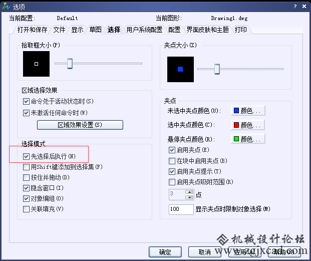

当CAD出现delete键用不了时,有可能是因为CAD系统设置问题。因为设置先命令后选择还是先选择后命令操作是不一样的。一般都是先选择后命令,也就是先选择对象再执行命令;而先命令后选择则需要先执行命令再选择对象。
需要将设置修改为先选择后命令,具体步骤:工具——选项——选择——勾选“先选择后执行”。如下图
