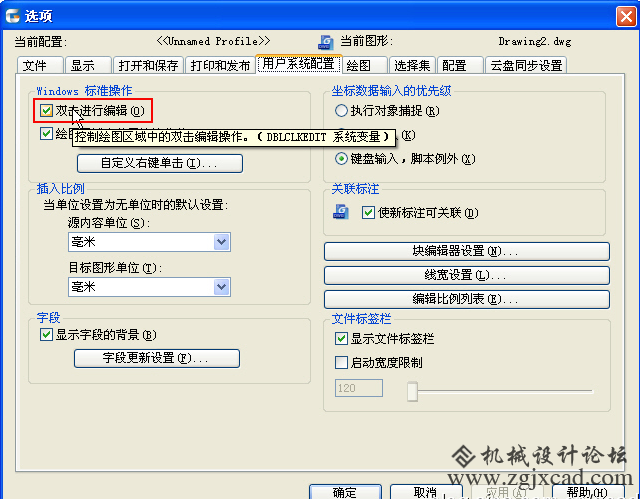

一般情况下,CAD定义了不少双击动作,例如双击文字可以直接编辑文字内容;双击图形可以打开属性框;双击属性快可以编辑图块属性等等。但是有一天突然发现这些双击动作都失效了,该如何是好呢?
一般导致这种问题的原因主要有两个,要么就是不小心修改了设置;要么就是CAD中毒了。
首先,可以尝试将设置修改回来:工具——选项——用户系统配置——勾选“双击进行编辑”——确定,如图
为什么CAD中无法双击编辑图形
倘若此方法无法解决问题,那么需要对CAD进行杀毒或者重装。
