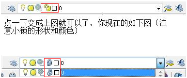

一般来说,出现这个问题的最常见原因就是把图层锁定了。因此,首先要查看一下是否真的将图层锁定了,如果确实如此,那么只需要对图层进行解锁即可,如下图
