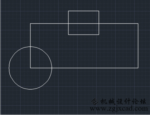

如图,需要通过栏选选中图中的矩形
在命令行输入F并回车后,鼠标会拉出一条直线,控制直线使得与矩形相交,如图

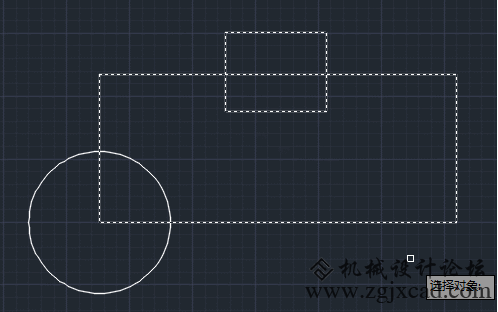

完成后得到的效果如下图
