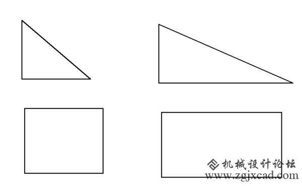

在使用CAD绘制图纸,在修改图纸的时候根据实际需求需要将图形沿某一个方向压缩,而与该方向垂直的方向上不做变化(如图)。那么这个操作是否能够实现呢?如果可以实现那么具体操作步骤又是如何的呢?
这个操作是可以实现的。可以参考以下步骤:
首先,需要将待压缩文件做成块;接着依次选择:插入——块——选择刚刚新建的块——设置X及Y的比例(例如X为0.5,Y为1)——确定——在绘图区合适的地方插入块
完成操作后就会得到一个Y方向上保存不变,而X方向缩小一倍的新块。
因此,只需要根据需要修改比例参数即可实现单方向的压缩或拉伸。
