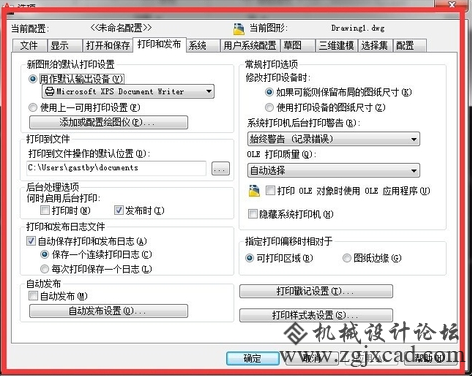

1、  在命令行输入config,回车,打开选项面板如图

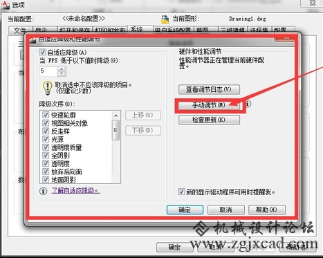

2、  系统——点击三维性能下的“性能设置”,然后在弹出的选项卡选择“手动调节”,如下图

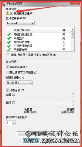

3、  勾选“启用硬件加速”,如图
