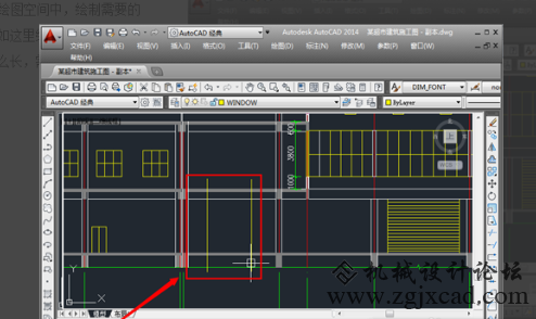

在使用CAD绘制图形文件经常会出现要用到“修改”命令中的“剪切”功能,但有时候不知道为什么剪切不了,或者用的时候在过程中需要做一些间接的操作,不能一步到位。到底有什么技巧能用得上“剪切”功能又可以省掉一些不必要的操作呢?下面举个例子的做法给大家参考一下:
如下图,要把图中红色矩形框内黄色线段多余的部分剪切掉
做法一:这种方法效率一般,不能批量操作
首先,打开CAD中要绘制的图形文件——点击右侧工具栏的“剪切”——回车——点击黄色线要剪切掉的部分

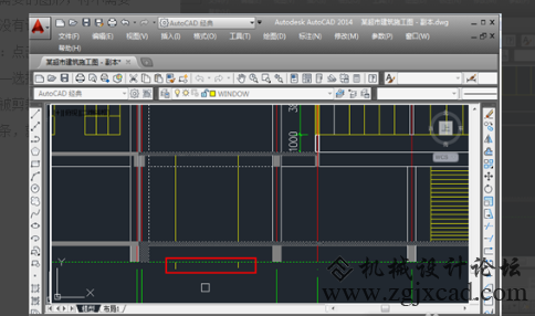

做法二:这种方法效率高,能批量操作
点击鼠标左键,拉动框选需要剪切的对象——点击“剪切”,激活了该命令——点击鼠标拉动框选要剪切的一部分后放开——重复上一步剪切另外要剪切的其他部分,直到剪切完需要剪切的部分
