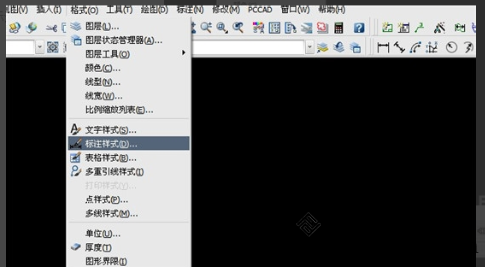

打开CAD ——点击菜单栏中的“格式”——点击“标注样式”,如下图
——在弹出的“标注样式管理器”中点击“修改”——在“修改标注样式”对话框中分别对“线”、“符号和箭头”、“文字”、“调整”、“主单位”、“换算单位”和“公差”进行需要的修改——“确定”后,点击“新建”——在“创建新标注样式”编辑对应相关内容后确定
