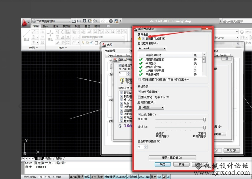

很多人在使用CAD的时候,都不会怎么留意某些细节,从而导致在绘制图纸的时候出现线条一闪一闪、很卡等情况的时候,以为是系统软件问题,其实事情并是这样的,这是因为有一个设置被软件自己改动了才导致这样的,下面告诉大家这个设置在哪里就可以解决这个问题了:
打开CAD——输入“config”命令——回车——在弹出的“选项”对话框,点击“系统”栏目中的“性能调节”——在打开的对话框中选择“手动调节”——根据情况勾选“启用硬件加速”
启用硬件加速,一般软件安装时会默认勾选的,但有时候会出现突然不勾选的情况,所以遇到用CAD出现一闪一闪、卡的时候可以到这里解决问题
