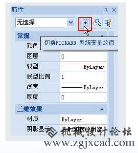

    方法3:打开属性框,快捷键为CTRL+1,位置在顶部左侧第一个按钮,当其显示为1时单击只能选中最后一个对象,当显示为+号时可以连续选择多个对象,鼠标单击还可以切换状态。如下图所示:
在CAD里为什么只能选中一个对象,而不能累加选择多个对象?
