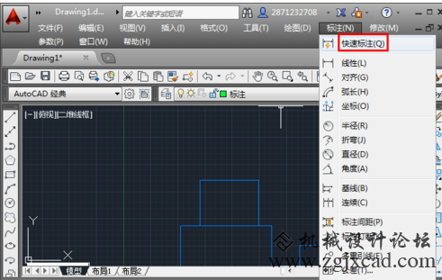

    步骤一:
    点击“标注——快速标注”;
CAD如何快速标注尺寸?
CAD如何快速标注尺寸?

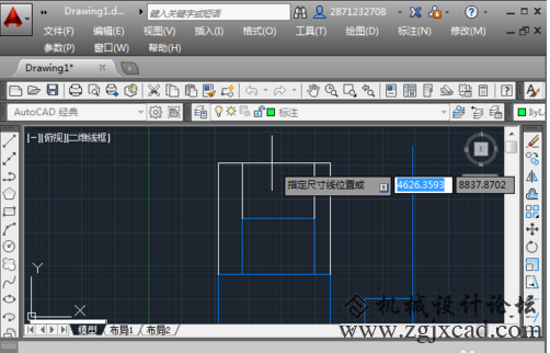

    步骤二:
    再用顺逆时针中的其中一种方法紧挨着点击同一个人方向上的所有要标注的距离端点,然后记得选中需要标识的点。
CAD如何快速标注尺寸?
CAD如何快速标注尺寸?

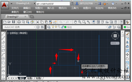

    步骤四:
    注意看下图,特别值得注意的是:“要一次性标注好同一个方向----上下左右上的所有需要被标注相邻点之间的尺寸,不过,如果读者不想标中间的某些点,也不可以不标,不点击选就好了”。
CAD如何快速标注尺寸?
CAD如何快速标注尺寸?
