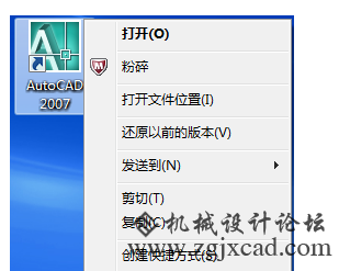

    步骤一:
    首先在CAD图标上右击,然后选择最下端的“属性”:
cad填充图案怎么安装
cad填充图案怎么安装

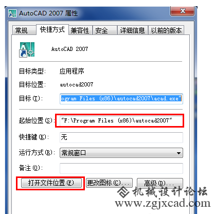

    步骤二:
    复制“起始位置”后面的地址(注意去掉引号),然后在资源管理器地址栏里面粘贴并回车,或者直接单击“打开文件位置”:
cad填充图案怎么安装
cad填充图案怎么安装

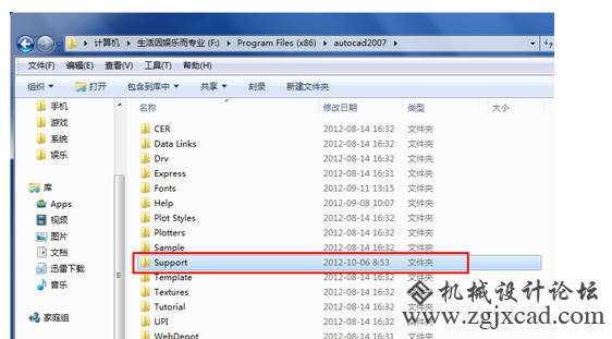

    步骤三:
    双击打开“Support”文件夹:
cad填充图案怎么安装
cad填充图案怎么安装

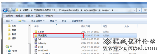

    步骤四:
    打开已经下载的“CAD填充图案压缩包”,然后直接拖拽文件夹到Support文件中,即可解压缩文件:
cad填充图案怎么安装
cad填充图案怎么安装

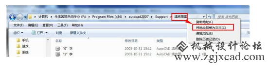

    步骤六:
    右击地址栏上的“填充图案”,然后选择“将地址复制为文本”:
cad填充图案怎么安装
cad填充图案怎么安装

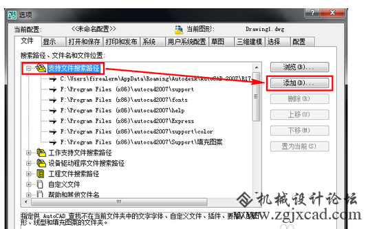

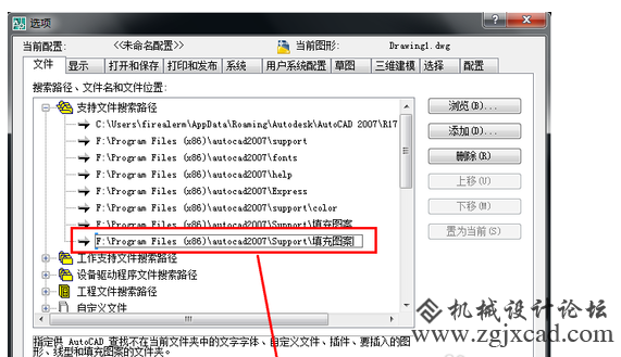

    步骤七:
    打开autocad,然后依次单击最下面“工具,选项”:
cad填充图案怎么安装
cad填充图案怎么安装
    步骤八:
    单击“支持文件搜索路径”,然后单击“添加”:
cad填充图案怎么安装
cad填充图案怎么安装

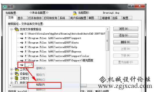

    步骤九:
    再添加的地址框里面右击,然后选择“粘贴”:
cad填充图案怎么安装
cad填充图案怎么安装
    步骤十:
    确认粘贴入的地址,然后选择“确定”:
cad填充图案怎么安装
cad填充图案怎么安装
